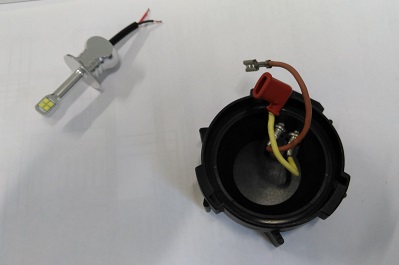

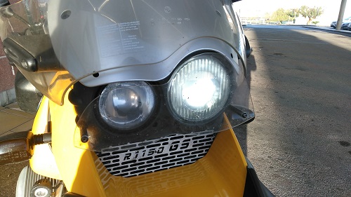

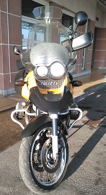

Ora bem, a Zarolha já tinha recebido de prenda uns faróis auxiliares em LED https://www.bmwmotoclube.com/bmwforum/v ... =55&t=5961que melhoraram em muito a condução nocturna mas agora recebeu lâmpada LED H1.
Desta forma melhora um pouco mais a luminosidade e ainda mais a estética porque anteriormente tinha luzes amarelas em cima e brancas em baixo! E não fazia pandam :!: :oops: :P
A preocupação principal era não alterar a estanquicidade do farol e por isso balastro/dissipador teria que ficar dentro do farol. E depois de muita procura encontrei umas lâmpadas no Ebay, baratas e com o tamanho pretendido que serviram para ensaio.
E não estão nada mal. No entanto em médios não ganhei muito mais alcance; é claramente mais branco e vê-se melhor mas a brutal diferença é quando se liga os máximos. No entanto o ajuste do farol teve que ser mudado e o facto deste farol também não ter sido desenhado para este tipo de luz pesa na dissipação da mesma no meu entender.

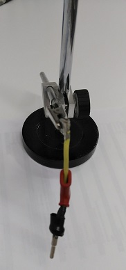

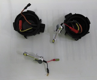

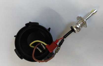

Ora umas fotos do trabalhito com a nota de que toda a instalação original foi mantida e apenas foram alterados os cabos das lâmpadas novas. Assim em caso de fundir é só trocar por uma H1 convencional e voilá.
Pronto a rolar!
